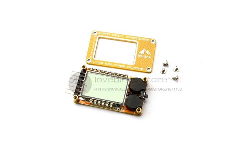

Den här drar troligen mycket mindre ström: http://www.ebay.com/itm/161933834780

Tack,låter bra men tydligen så behöver jag någon manuell brytare då buzzern kommer pipa tills den stängs av.
Funderar på om man kan göra det med en zenerdiod eller flera i serie till 14v (3.5v*4=14v) och ett relä som i bilden jag ritat nedan.
Kommer inte att kolla varje cell individuellt men det kanske är ok ändå om jag alltid balanserar dom vid laddning?
Eller ha 4st 3.5v zenerdioder för varje cell och ett relä?
Kommer reläet hålla på slå av och på om batterispänningen går upp igen efter en stund?
Funkar detta eller behöver jag ändra eller lägga till något?
(Kan ha ritat hur dioden ser ut fel)

netrunner skrev:robertr81: Fast om varje segment i displayen är 20mA så kommer den att dra ganska mycket ström ... säga 200mA ... och det kan då ladda ur 3200mAh på mindre än en dag.
Sen ska mätaren på något sätt sitta på andra sidan av reläet, så att inte mätaren djupurladdar batteriet.
Reläet drar väl lite ström med? Inser att det inte känns helt hållbart med buzzern...
Hade gärna haft en enkel lösning framför mig som bryter vid 3.5v men vet inte riktigt hur jag ska lösa detta. För begränsad kunskapsmässigt :?
