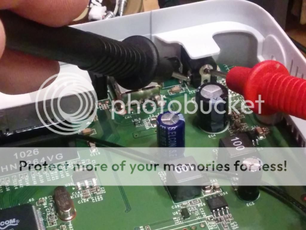

Ställde multimeter på 200 Vac
Visar 27.4
Med autorange på min fluke visar det 0,112
(Min fluke litar jag inte på)

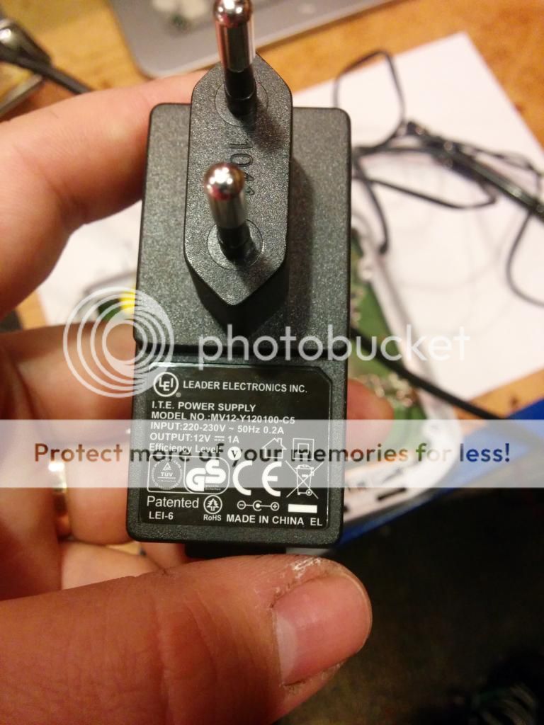

> Adaptern är på 12v 1A...
Jag har nog aldrig sett en adapter som *inte* anger AC/DC också!
Står det verkligen inget om det??

Där är allt i sin helhet;)
Den här är limmad eller svetsad.. Försökte bryta upp den me plast verktyg men får nog gå på lite våldsammare om jag vill in..

Det där = med streckat undre streck betyder likspänning. För växelspänning är det en vågsymbol typ ~ (som du ser på raden ovan för 220-230 V).
Den där är antagligen switchad så det är nog ingen mening med att försöka reparera.

teljemo skrev:Ställde multimeter på 200 Vac
Visar 27.4
Fluken låter som om den ger ett någorlunda rätt värde, 100mV rippel borde vara OK. Däremot om du har 27,4V AC så har du uppenbara problem.
Mätte du med belastning?

Jo jag vet de symbolerna.. Mätte i DC fösta mätningen.. Men blev ju förfrågad att mäta AC oxå ;)
Men vad betyder det att den är switchad?
Jag mätte på kontakten inuti med den ansluten..
Den innehåller en massa kompakt elektronik med induktorer
m.m. som "switchar ner" spänningen. Special, special...
Absolut enklast är att koppla in en annan 12VDC/1A
eliminator och se om problemen försvinner. KISS...

teljemo skrev:Jag mätte på kontakten inuti med den ansluten..
Det är rätt sätt att mäta på.
Men som Sodjan säger, har du en annan passande adapter eller ett labagg så testa med det för att se om problemen försvinner.

Och för att vara övertydlig: Du behöver nåt som ger 12 V DC och MINST 1 A. Det gör inget om den kan ge mer ström, i alla fall inte nu när du ska testa.
Och se till att det blir rätt polaritet.
