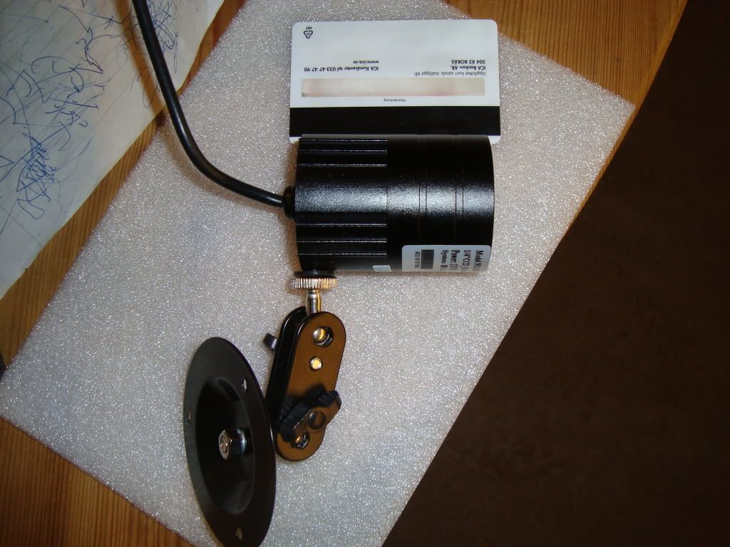

Bearing/ sant, men hur fasiken skall man veta det? och den kameran jag köpt är ju ir-leds på i en ring precis runt linsen som automatiskt slås på via en fotocell som sitter som en av "punkterna" i ringen runt linsen om du förstår vad jag menar. Och vad jag ser kan man ej demontera kamerahuset för att koppla bort ir:n eller dyligt. Bifogar några bilder.

Nu jä*lar, när man ändå e i farten så tog jag isär en kontakt på kameran som sitter precis under diodplattan. Det var strömförsörjningen till ir-dioderna. Testkörde självklart kameran utan dioderna aktiva och det funkar..men lite ljus vill den ha..bilden på tv:n blir liksom brusig om man sänker ljuset FÖR mycket.

Det betyder antagligen bara att det inte sitter ett filter som blockerar IR framför sensorn, vilket vanliga kameror har.
Borde inte vara så svårt att göra om så att belysningen kan slås på med en knapp. Mät vilket spänning som finns på sladdarna som går mellan lysdiodskortet och huvudkortet när lysdioderna är aktiverade (mörker). Ifall det är samma spänning som kortet matas med kan du klippa av ena sladden, och koppla så att lysdioderna tänds via en strömbrytare istället.
Anledningen till att bilden blir brusig är att kameran har AGC (Automatic Gain Control). Med hög förstärkning blir bilden brusig.

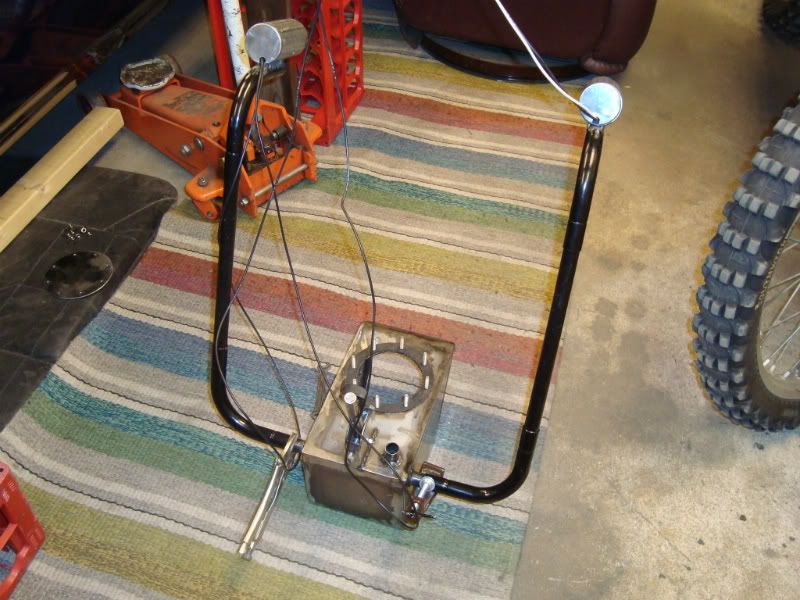

Lite i taget...

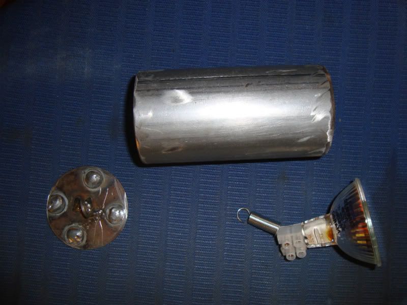

50w halogenspot 12v. Vatten trängde in i spoten med bulben höll så jag kör på detta. 1 spot i varje "arm".

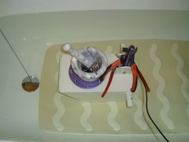

Första testet...och det var tätt. Kör med 8mm glas som är limmat i glassilkon.
Testade även live så att säga och har vart nere på 6m och det var inga som helst problem. Absolut helt snustorrt i huset efteråt.

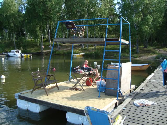

Här är arbetsplattformen 8) litet 230v elverk om det behövs, annars kör jag med inverter..lugnare så.

Ser ut som en rejäl forsknings båt eller nåt :foliehatt:
