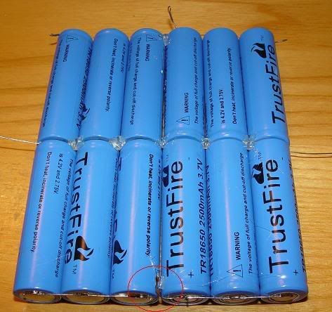

För det första känns det kasst att återuppliva denna tråd igen men den är så pass lik min funderingBild
från tråden http://episteme.arstechnica.com/eve/for ... 7009557831
Jag tänkte använda konceptet (samma celltyp) men ladda varje cell individuellt i en maha laddare.
Tänkte bygga ett paket bestående av 4st parallella 3 celler.
Finns det någonting speciellt man bör tänka på vid urladdning av en sådan cell, kan det uppstå problem om man t.ex. har en svagare cell som laddar ur snabbare?
