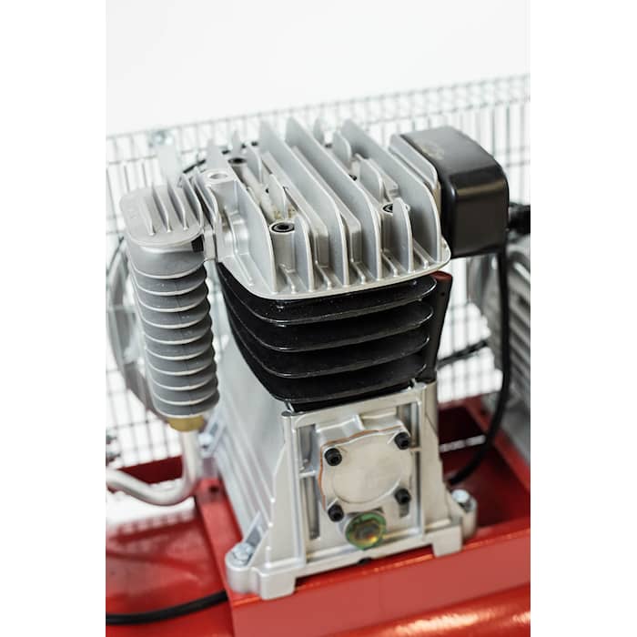

Om det är den svarta knappen som löser ut(och inte utrymmets säkring), så är det nog inget fel på strömmen till kompressorn, och du kan fortsätta köra på 1-fas.
Det verkar som att den går tungt, är det innetemperaturer eller oisolerat?
Re: Går denna kompressor att köra på 3-fas?
Postat: 27 april 2021, 13:35:51
av Fortran
Då den står bredvid ett element så känns det som att den är inomhus.
Tittar man noga på första bilden så tycker jag det ser ut att vara för mycket olja i den då nivåglaset ser helt fyllt ut.
Det ser även ut som att en av bultarna i toppen saknas.
Postat: 27 april 2021, 14:39:01
av NULL
Ja det kan vara så att du har för mycket olja i den, skruva ur den och töm lite. Oljenivån ska vara halvvägs upp på glaset.
Bulten är det svårt att se, men är det inte en insex-fattning man ser?

Den svarta knappen är ett termiskt motorskydd som löser ut när motorn drar för mycket ström, för länge. Tydligen löser det före din gruppsäkring.
Att det löste direkt vid start i kallt rum är inte så konstigt för kompressoroljan var nog seg som sirap. Efter ett par startförsök har du tryck in värme nog för att det skall röra på sig...
Har du för mycket olja i kompressorhuset drar den för mycket ström. Kolla oljenivån på synglaset, håller med om att det ser ut att vara mycket på bilden.
Det är det första jag skulle göra på en oljesmorjd kompressor.
Du skall inte byta mot ett större motorskydd för risken finns att du bränner motorn.
