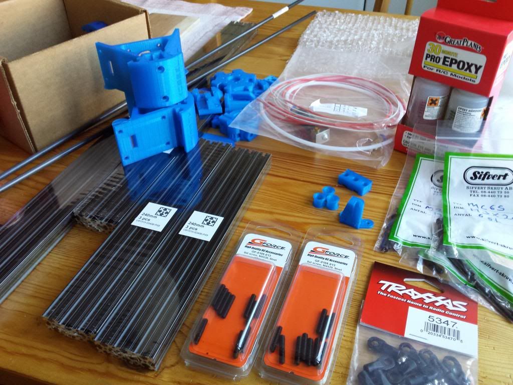

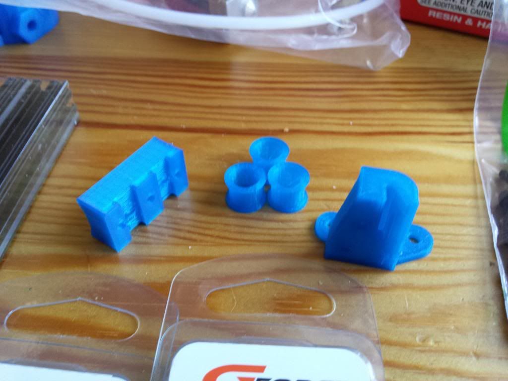

Nu har det börjat trilla in lite delar till bygget, men jag har inte riktigt klurat ut vad dom 3 små rullarna är till?

Remhjul (eller vad det kallas?)

Det var som jag misstänkte, men på dom flesta bilder ser det ut som man kör direkt på flänslager.

ampen skrev:Nu har det börjat trilla in lite delar till bygget, men jag har inte riktigt klurat ut vad dom 3 små rullarna är till?
Det är min special för att slippa använda flänsade lager, dels för att jag inte hade några hemma när jag byggde min maskin och delas för att det är snyggare med rullarna i färg :)
