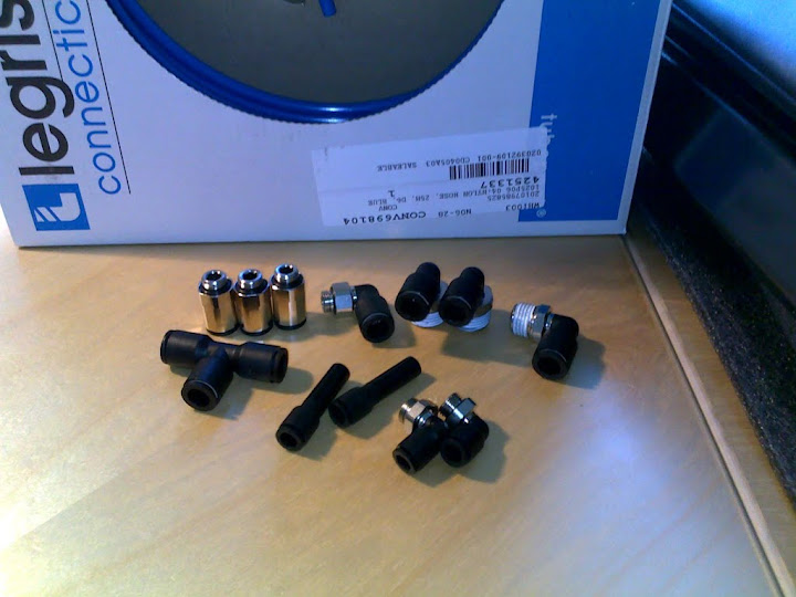

- Alla slangar och kopplingar för Fogbusterinstallationen.
- Komponenter för att bygga en optoisolerad I/O-planka för FB-ventiler och probe då det inte finns nog med I/O's för detta på LPT1 tillsammans med G540'n, har även inst ett extra LPT-kort för detta.
- E-kedjor för hela bygget.
Till veckan ska jag beställa processventiler för FB och kablar till hela bygget.

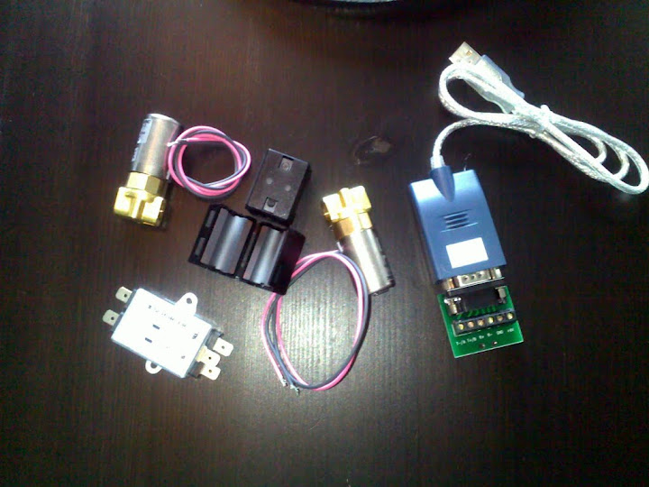

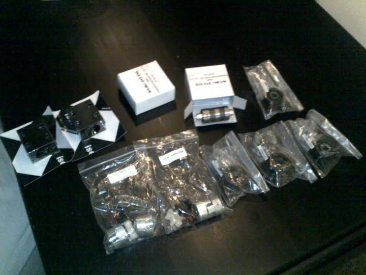

I veckan har följande anlänt:

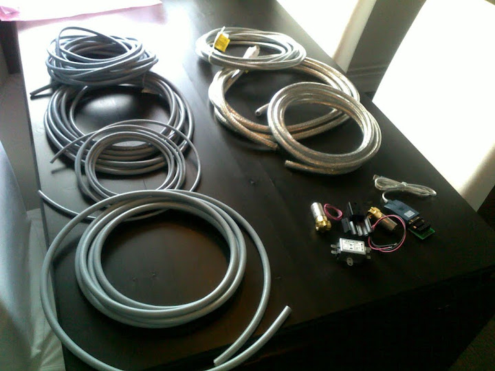

En j-vla massa kabel, både maskinkabel och E-kedjekabel.
Diverse avstörningskomponenter (hört att Kines-VFD'n kan va lite störig), processventiler för gas/vätska till FogBustern och en USB-RS485 adapter.
Kulmuttrar, kopplingar och lager för X-axeln, fett me dyrt men ack så fint.
Två ännu ouppackade kulskruvar till X-axeln, 1600+ mm långa.

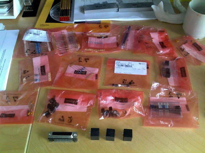

En oändlig massa påsar komponenter för diverse elektronikkretsar till bygget.
Ytterligare massa slang (nu 6 mm för sista biten fram till FogBustern) samt massa kopplingar till FB'n.
Hunnit montera de nya slangkopplingarna på FogBustern iaf.
Nu vet jag inte riktigt var jag ska börja... För mycket att leka med. Tror jag ska börja med att tillverka kablaget mellan elektronikskåpet och själva fräsen, sen temporärt dra kabel från optogivarna för X-axeln, SEN är det nog dags att montera skruvarna för X, gud så kul de ska bli att se gantryt röra sig med hjälp av Mach3!!

Handlade allt på ELFA enligt nedan:
Nettovärde............... 2.644,22 SEK
Frakt.................... 127,00 SEK
Moms..................... 692,81 SEK
Att betala............... 3.464,03 SEK
Rad Art.nr. Benämning Best./lev. antal Lev.datum À-pris Totalt
1 54-229-11 Magnetventil VDW21-5G-3-01F-Q 2 ST 2010.08.27* 191,09 382,18
2 55-819-13 Styrkabel skärmad 18G0,75 3 M 2010.08.24 128,04 384,12
3 55-818-97 Styrkabel skärmad 12G0,75 3 M 2010.08.24 82,16 246,48
4 55-823-17 Släpkedjekabel skärmad 4G0,75 9 M 2010.08.24 46,463 418,17
5 55-801-39 Släpkedjekabel skärm 5x0,25 ha 3 M 2010.08.24 62,37 187,11
6 55-829-45 Släpkedjekabel skärmad 7G0,75 3 M 2010.08.24 129,01 387,03
7 69-631-77 Nätavstörningsfilter, 1-phase 1 ST 2010.08.24 92,15 92,15
8 55-819-54 Styrkabel skärmad 3G1,5 4 M 2010.08.24 49,18 196,72
9 55-824-08 Släpkedjekabel skärmad 3G1,5 5 M 2010.08.24 57,714 288,57
10 58-552-18 Ferritkärna split core KCF100 2 ST 2010.08.24 30,845 61,69

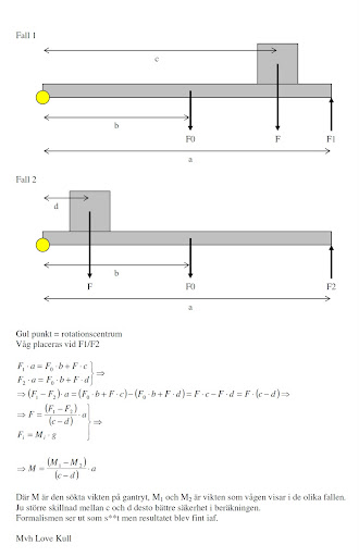

Har grämt mig ett tag att jag inte vägde gantryt innan jag monterade det på ramen. Men oavsett så har det ju monterats en del grejor på det sen dess så hade egentligen inte hjälpt så mycket. Det kommer ju i framtiden monteras en hel del mer på det oxå.
Jag skulle vilja veta vikten för att sen kunna maximera acc och hastighet för X-axeln och för dessa beräkningar behöver jag massan på gantryt inkl allt.
Jag beslöt mig för att klura på en metod för att beräkna vikten utan att behöva montera av gantryt och kom fram till följande metod som på pappret ser ganska lätt-mätt ut. Behövs bara en badrumsvåg, en tumstock å en miniräknare samt två olika mätpositioner, se nedan:
Beräkningarna som PDF
Hoppas det hjälper ngn mer.

Smart! :bravo:
Tänk vad mycket skoj alla som sov på fysiklektionerna i skolan missar :)

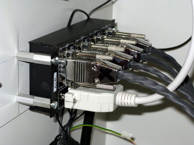

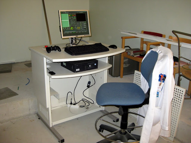

PC med tillbehör har fått flytta in hos fräsen.
I princip alla delar till PCn har jag räddat ur soporna på jobbet, fick sammanfoga 3 datorer av olika modell för att få den att fungera samt shoppa lite minne, HDD, grafikkort (DVI), LPT-kort osv. Skärmen är ganska repig men funkar iaf. Mycket nöjd. Men PSUn är underdimensionerad för burken så ska nog inte hårdköra CPUn i onödan, men Mach3 drar ju nästan inga resurser.

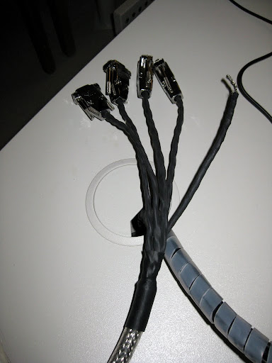

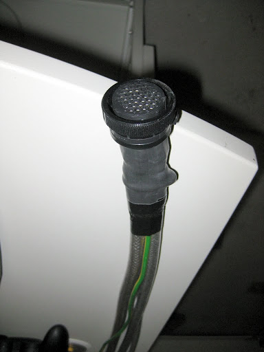

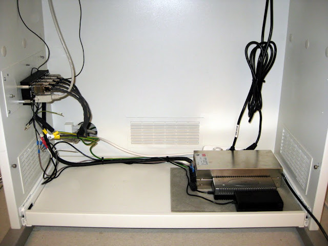

Har även snickrat på kablaget mellan datorskåpet å fräsen, 35 av 37 kontakter utnyttjande.
Elektroniken på plats, mycket luft å yta i skåpet, blir bra! I skåpet saknas bara ett extra optoisolerat break out kort för styrning av processventilerna och probe-ingång mot Mach3, håller på att bygga detta kort.

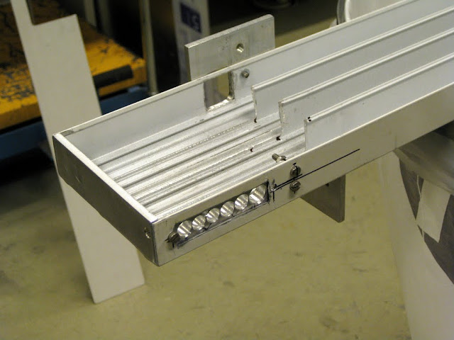

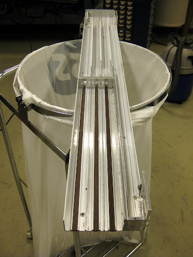

Sista handpåläggningen på lådan till e-kedjan för Y-axeln.

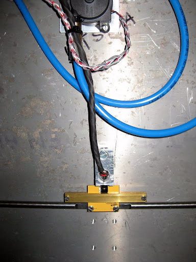

Optobrytarna har fått sladd och klar för inkoppling.

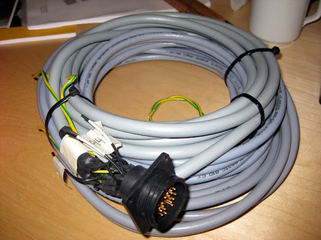

E-kedjekablaget för fräsen oxå klart, mycket sladd blir det.

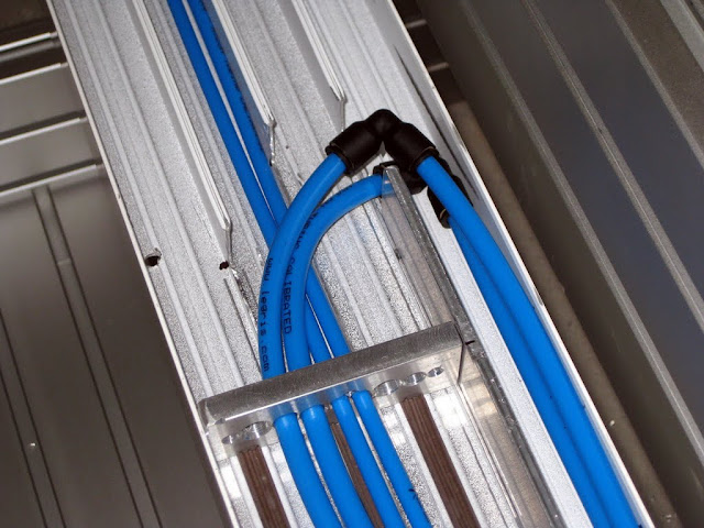

Har även monterat processventilerna i rännan för X-kedjan men har inga bilder på det.
