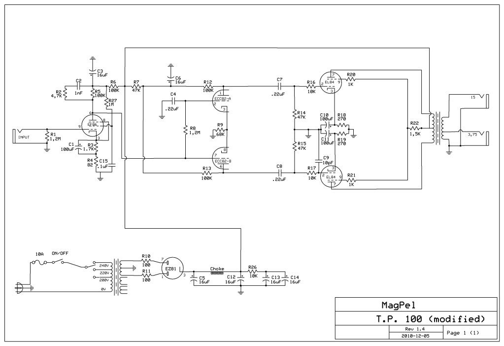

Tack allihopa för synpunkter! Jag vill ändå sticka ut hakan någon millimeter till och säga att frågan om dist i försteg eller inte väl är mer en fråga om tycke och smak angående ljudet än ett faktum? På i huvudsak alla större rörförstärkare brukar det ju finnas en volym och en master volym för att kunna få dist från försteget vid rimliga dB nivåer utan att överdriva slutrören. Jag håller med om att det inte är samma härliga ljud men det är som sagt i mina ögon bara en fråga om vad man gillar.
Har fortsatt experimentera lite. Strömförsörjningen till skärmgallret har flyttats från anoden. Jag valde att kopiera värdena på kondensator och resistor från en AC15 rakt av för att se om det fungerade så det ligger inga beräkningar bakom dom, men det fungerade bra.
Har också övergett idéen om att kunna ha en valbar återkopplingskrets så jag har rensat ur den kretsen. Det enda som återstår är resistor R4 som får sitta kvar tills jag ser över bias för EF86 och fasvändarröret.
Har också upptäckt att jag kopplat jättefel på jacken för högtalarutgångarna. Den positiva 3,75ohms kabeln var lödd på det negativa lödörat på telejacket som i sin tur jordar mot chassiet. IG!
Sedan hade jag använt en annan jordanslutning från "andra sidan" av utgångstransformatorn till 15ohms jacket. Vet inte om det var helt fel men jag åtgärdade båda sakerna och fick strålande resultat. Den begränsningen som jag har upplevt i uttefekt var helt borta! Nu låter det ORDENTLIGT!
Nytt schema igen:
Min plan är nu att lämna elektroniken en stund och bygga en högtalarlåda. Om jag ska kunna fortsätta att laborera med olika saker för att forma ljudet så vill jag ha en högtalare som låter bra så att jämförelsen blir rätt.
Jag fyllde 30 i fredags och då var min kära familj vänliga nog att förse mig med både en bordscirkelsåg och en ny digitalkamera så uppdateringarna kommer förhoppningsvis att bli ännu tjusigare framöver
MiaM: Har 6 st 10w 100ohm resistorer. De borde väl kunna paralellkopplas och då ge 16.667 ohm och tåla 60W? Det borde väl bli tillräckligt nära 15ohm?

Dina 6st 100ohm 10W-motstånd blir nog en alldeles utmärkt konstlast.
Om du vill så kan du ju koppla en riktig högtalare i serie med ett av motstånden om du vill kunna provlyssna lite svagt fast förstärkaren spelar för fulla muggar.
Den där felkopplingen du rättat till lär verkligen ha gjort susen, och det skulle nog till och med kunna ha varit så att den bidragit till att de förra rören pajade...
