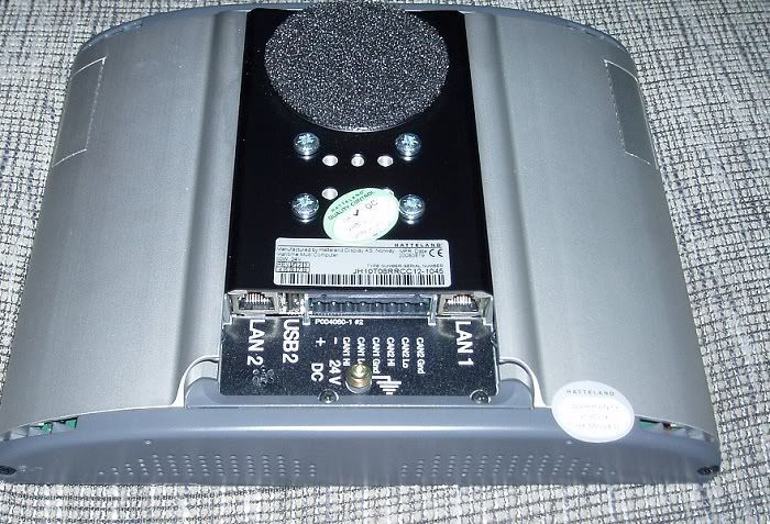

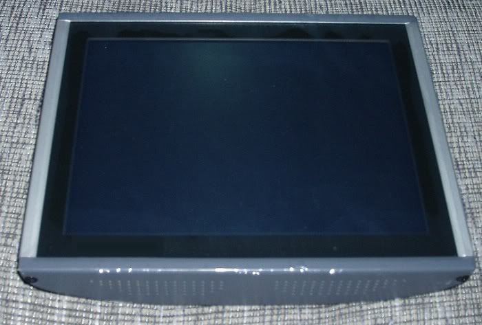

Kanske en konstigt rubrik, men frågan som lyder är:
Skulle vilja veta om och i så fall det finns för program som man kan göra ett eget GUI i för körning på Touchskärmar!
Vore mycket smidigt om man kunde göra så det är läsbart i webbläsaren på respektive dator så jag slipper bry mig om vilket os som körs på dem..
Kan man på något smidigt sätt få en dator att utföra vissa kommandon över nätverket med detta?
Lite bakgrund:
Försöker få lite nytta av ett gäng Panel-PC som jag fått tag i, dessvärre så lyckas jag inte få dem att funka med någon operativsystem som stödjer touch från början (lite för klena skulle jag gissa).. Det enda jag fått till är Windows 2000 med digitouch på, och det fungerar ju, men det finns ju inget smart GUI i W2000 för touch... Eller!?
Det jag skulle vilja kunna göra med några enkla knapptryckningar är följande:
-Kunna se temperaturen på pannan i huset.
-Tända/släcka lampor.
Tänker samla in lite data (panntemp, osv) på en dator i mitt nätverk, och denna datan skulle jag alltså vilja kunna "surfa" till och titta på med någon av de andra datorerna.
Två bilder om det nu har något värde...

Den mest intressanta frågan är väl: vad är det för hårdvara för touchen?
Om jag förstått rätt är det annars "vanliga PC"? Så det som krävs då är ju nåt som har drivrutin/stöd för själva touchpanelen.
Finns det linux-stöd så skulle jag nog satsa på att försöka få in Android.

Nerre skrev:Den mest intressanta frågan är väl: vad är det för hårdvara för touchen?
Har haft tankarna på ANDROID också, men jag blir bortfintad på vägen när jag letar efter information. Det är en smula för mycket fikonspråk för min kunskapsnivå! :)
Har inte specifikationen framför mig, men har för mig att det heter microtouch någonting, hårdvaran alltså.
Vi har kört Linux på dom till det dom använts till..
