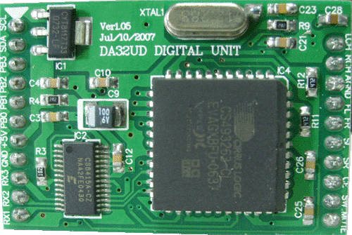

Den kuliga lilla lådan jag länkade till överst, hade ett litet externs kort för själva dekoder-kretsen, hittade en annan matchande bit som skulle kunna placeras där, men jag har ännu ingen direkt koll på vad det är för (piratkrets?) som sitter i den lådan, men ett annat kort kan tydligen monteras på den platsen, se bild nedan
CirrusLogic som dem "ska" se ut, men når den upp till förväntningarna?
sämre kopia??
Som synes så finns endel slående likheter.
Inlägg: 26578

Jolles
Inlägg: 938
Blev medlem: 2 februari 2006, 15:59:35
Ort: Rosersberg, Stockholm
Re: skillnader på olika decoders? (audio)
Inlägg av Jolles »
Hittade faktiskt lite info om vad som skiljer mellan dessa två kort jag visade ovan..
- DA32UD är det med den "äkta" cirrus-loggan här, men finns/har funnits i flera (äldre?) varianter med samma namn,
- DA32UQ är "cirus logic" -kortet
DA32UD and DA32UQ are Pin-compatible Products
- DA32UQ's price is lower than the price of DA32UD
- The bass management of DA32UD is carried out by inner bass software, and it is acceptable that there are many kinds of bass configuration at the same time, while the bass management of DA32UQ is carried out by hardware.
- DA32UD has internal audio effects, with many kinds of DSP effect options; DA32UQ is only external.
källa:
http://www.hsav.com/englishdoc/da32/hsavd217.pdf
Finns flera varianter av DA32** exempelvis "vf" som har stöd för 7.1, men det kortet är större och mer omfattande än bara själva dekodern.
