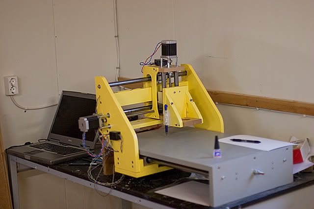

Hej,
Detta blir mitt första inlägga på detta forum!
Har däremot varit en flitig besökare som endast läsande, har haft fullt upp med att bygga mig en egen liten CNC-fräs. Lillasyster har varit förlagan som jag försökt komma så nära som möjligt, har dock valt att göra några avsteg från orginal-design:en. Bla har jag valt att köra med linjärlager istället för den hemgjorda kullagervarianten, vet dock inte om skillnaden blev så stor.. :? Dyrare blev det iallafall! :)
För tillfället fungerar den strålande som plotter, med artcam och mach 3 som mjukvara. Då jag inte kan bestämma mig för vilken fräsmotor/spindel jag ska gå med. Ser att många här på forumet kör Kress, som också är ett alternativ för mig.
Men har hittat denna på ebay: http://cgi.ebay.com/NEW-AIR-COOLE-MOTOR ... 7C294%3A30
Den är väl förmodligen overkill för lillasyster? Men jag har börjat snegla på joe:s 4x4 hybrid, där den kanske skulle platsa bättre?
Kloka tankar och idéer lyssnar jag gärna på. :)
