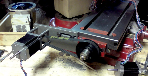

Även om det går långsamt på den här fronten så står det i alla fall inte helt still. Fräsen ligger utspridd på ett par pallar på jobbet och får en liten omklappning emellanåt.
Glappen är åtgärdade med hjälp av dubbla muttrar.
Jag passade även på att flytta bägge axiallagren till motorsidan.
Idag kom den första motorn på plats.
Remmen är som synes ganska lång. Fördelen med det är jag kan få in nästa motor under bordet så att jag slipper ha den utstickande framför maskinen.
Fortsättning följer... lååångsamt......

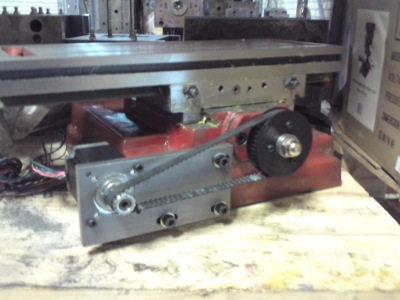

Jag resonerade som så att med dubbla muttrar så får man dubbelt så stor anliggningsyta i gängan. Det borde ge minimalt slitage. En enkel mutter som spänns på något sätt ger en väldigt liten anliggningsyta, och mycket mer slitage och framför allt borde den börja glappa mycket snabbare.
Jag satte dit extra muttrar av stål. Det kanske inte är den bästa lösningen, men verkar funka bra. Om bara stigningen på gängan stämmer så borde det inte vara någon fara.
Motor nummer två har kommit på plats idag och nu har jag plötsligen ett "färdigt" koordinatbord. Det skall bli spännande att koppla in motorerna och provköra lite. Jag har lite funderingar, och en snäckväxel på lager, till Z-axeln. Med lite mer tankearbete så skall det nog kunna gå att få ihop.
