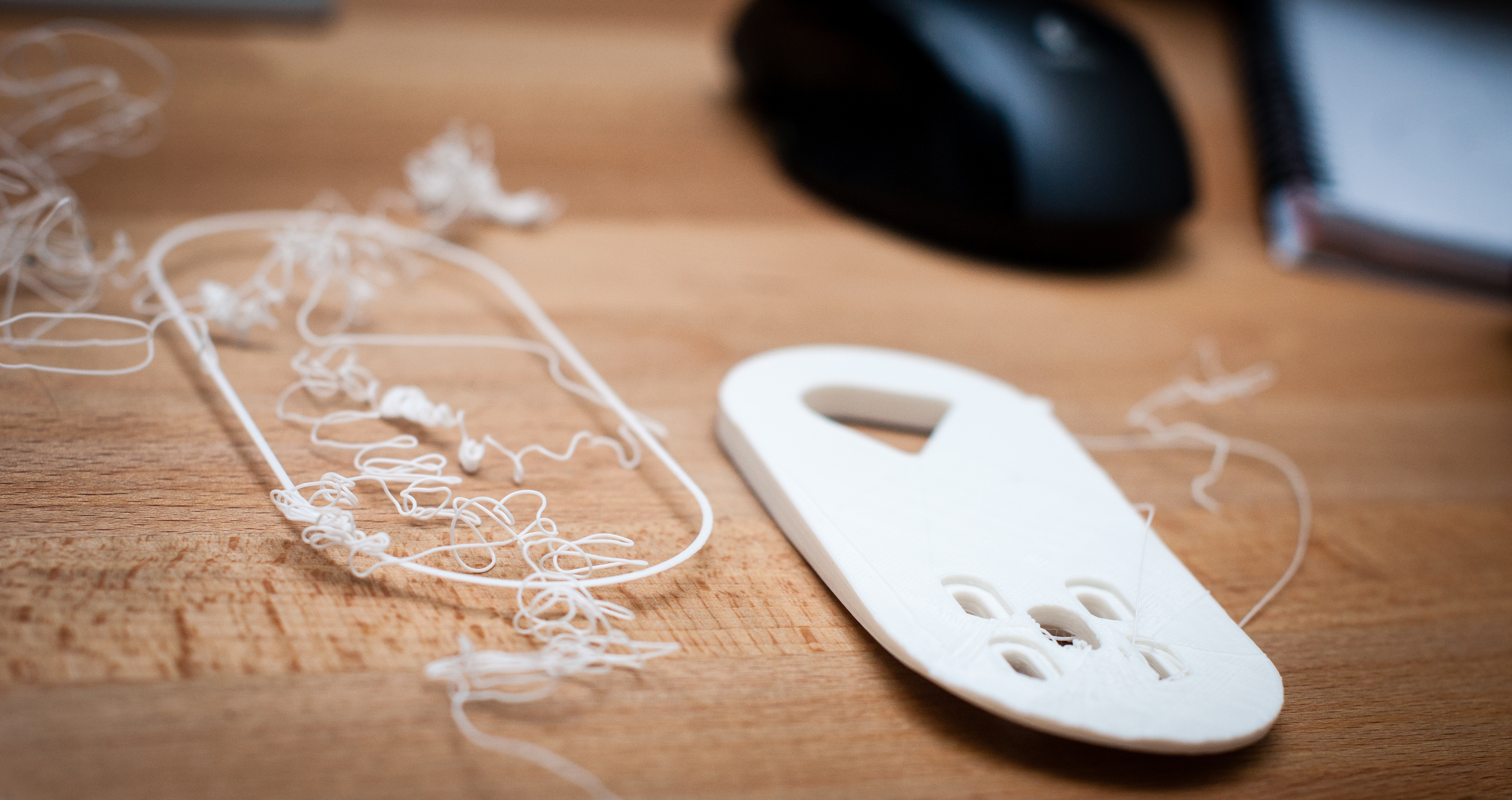

Utskriften lossnade från byggplattformen mot slutet, och blev tyvärr rätt dålig. Min 3D-printer har en uppvärmd glasbädd. För att få det att fästa bättre på glasbädden använder jag limstift. Jag sätter dock inte på nytt lim mellan varje gång, utan för det mesta ”skrubbar jag upp” det gamla limmet med en fuktig disksvamp. Nu var det antagligen lite för lite lim kvar, och blev mest vatten, så att det släppte.
Som tur var hann den komma en bra bit ändå, så kunde åtminstone känna lite hur passformen blev. Resultatet var överraskande bra, förmodligen tillräckligt bra faktiskt. Först måste jag dock skriva ut det stora kugghjulet med försänkningar för skruvskallarna som just nu sticker ut på insidan av hjulet och tar upp plats som inte finns.
Har lite service att göra på skrivaren snart, med delar som ska bytas, smörjas, rengöras osv., men ska försöka skriva ut lite fler delar till brädan först!
