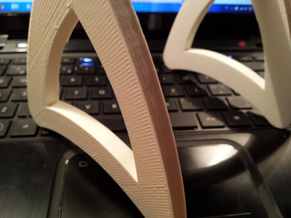

Jag tycker snarast det ser ut som du skriver första lagret för långt från skrivytan, det är ju helt runda trådar på sina ställen. Jag har en 0,5mm hetände och brukar köra med 0,2 mm på första lagret. Dessutom första lagret ca 20 grader varmare än de följande. Skriver ut på en spegel med limstift på, funkar bra för mig i alla fall.
Kalibrering är a och o för att få första lagret rätt, så om det inte hjälper att ligga närmare ytan bör du kalibrera igen... (Det borde jag med förresten...)
/Anders

Hur ser din "skirt" ut förresten? Den kan ibland ge indikation på om du ligger "rätt" i avstånd eller inte. Varven bör toucha varandra, men inte se helt tillplattede ut.

Ja bortre delen av cirkeln går munstycket för högt det håller jag med om. Men trådarna följer inte längre konturerna av mittcirkeln så vid något tillfälle har motorerna kuggat över och allt förskjutit sej. Jag tolkade det som att munstycket gick för högt för att motorerna kuggat över pga första lagret. Vi får la se vad han kommer fram till.

Du har helt rätt i att det man ser när det är typ en hel tråd så har motorerna kuggat på grund av att det är så skrovligt på bottenlagret.
Har testat att sänka tempen, köra fortare och höjt till 0.6 första lagret, blir bättre men inte bra.
Får titta på skirten och labba vidare imorgon.
Tack för tippsen

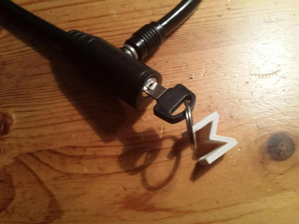

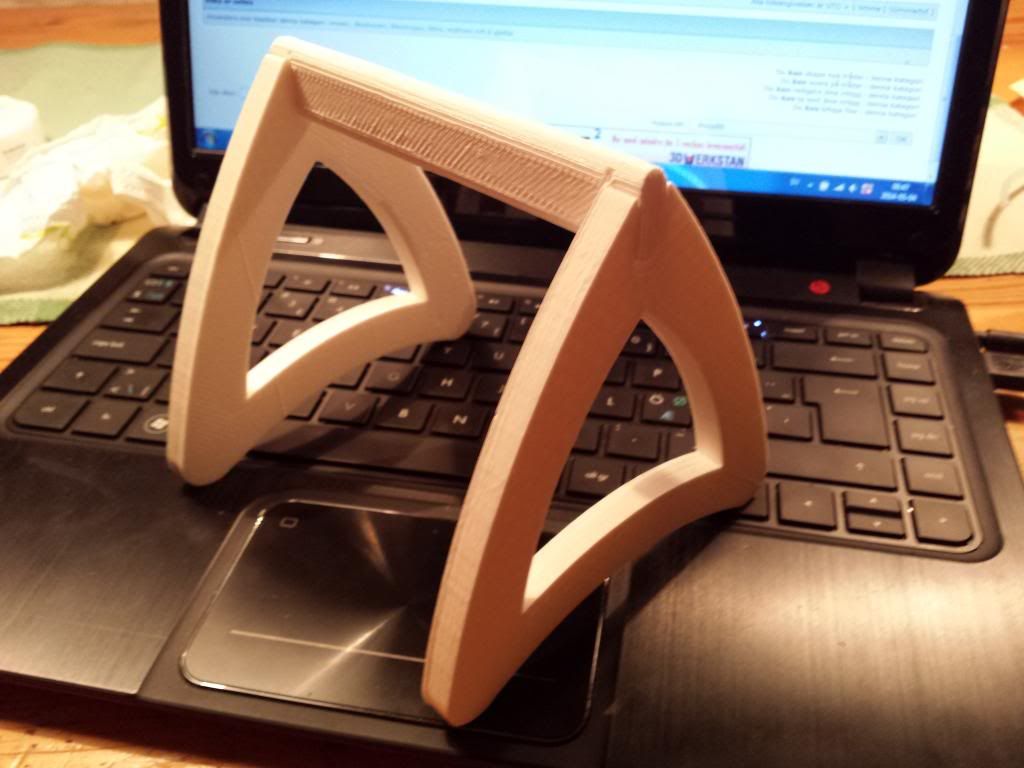

Blev ett ställ för att ha spolen på samt en nyckelring till grabbens cykellås.
inte supersnygga utskrifter men det blir bättre och bättre.
(kassa mobilbilder)

Kanske missförstod du vad jag menade men det blir ju rätt bra ändå.
Det ena var tjockleken på första lagret, behåll det på 0.4 eller sätt det till 0.3 som Cura vill ha det.
Det andra var injusteringen av munstyckets avstånd till bädden, där jag tyckte eventuellt att du kunde öka det något så att munstycket kom lite längre upp.
Men nu när jag ser dina nya bilder så tycker jag nog att det handlar om att det kommer för mycket tråd helt enkelt. Det blir som en svallvåg kring munstycket, det kommer så mycket filament att det sväller över åt sidorna. Meningen är att det platta området kring själva hålet på munstycket ska platta till filamentet och ge en helt platt yta, möjligen med en litet (väldigt litet alltså) dike mellan nästa tråd. Även om man mäter in steps/mm för extrudern och mäter trådtjocklek så har iaf jag behövt justera in trådflödet lite extra. Jag har Flow% satt till 92% trots det andra är rätt. Så börja att ratta på den parametern. Sänk till 0.3mm för första lagret. Och blir det kasst och det blir för breda trådar så för du höja upp nozzlen något från bädden. Du har väl kommit till det läge som alla behöver gå igenom - att finjustera parametrarna.
Det är en ständig jakt på att få första lagret rätt, därför man pillar med automatisk inmätning och den biten. Jaja.
Det är väl min gissning.
