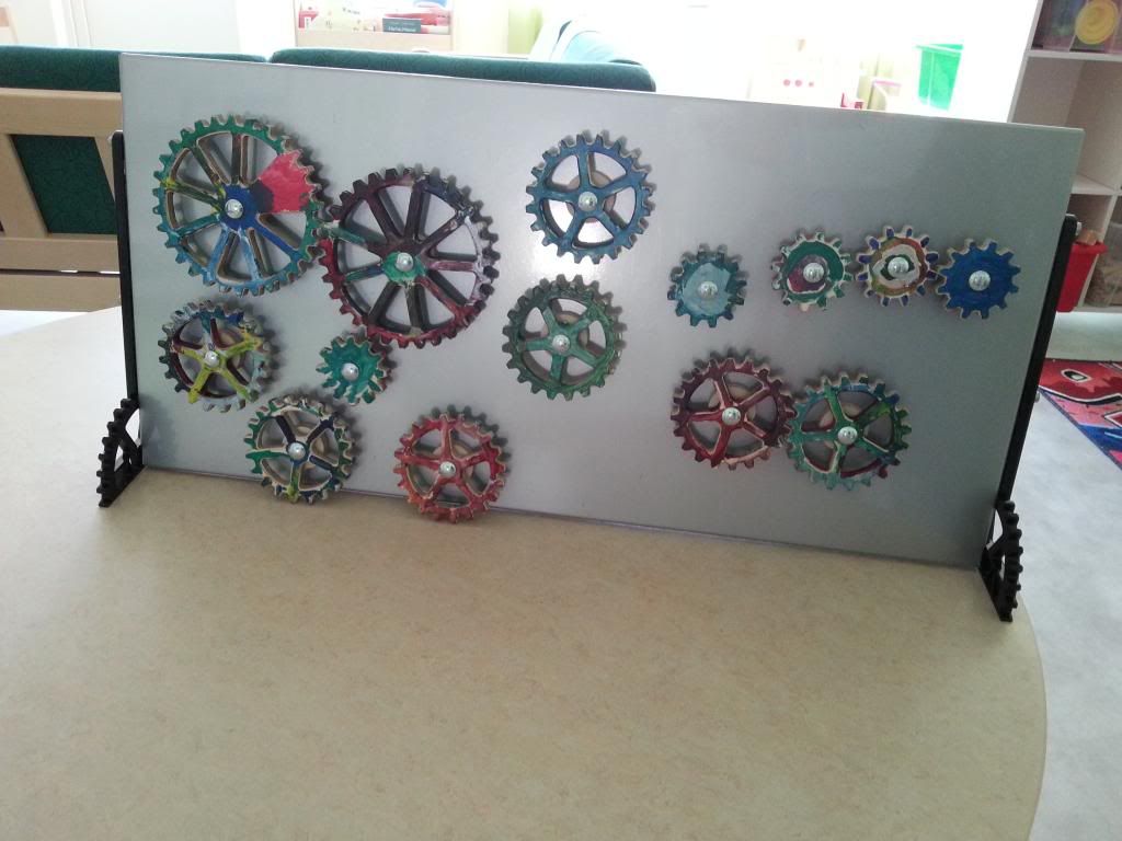

Körde lite kugghjul att sätta på magnettavla till dottern förskola.
Klart och utkört
Fram med Dremel och sandpapper.
Klart och monterat, barnen fick måla alla kuggarna innan montering.
Sitter med 3 stycken neodymium magneter och en svivel.
Väldigt lite friktion, men kör jag igen kommer jag köpa kullager från kina och fräsa ner.

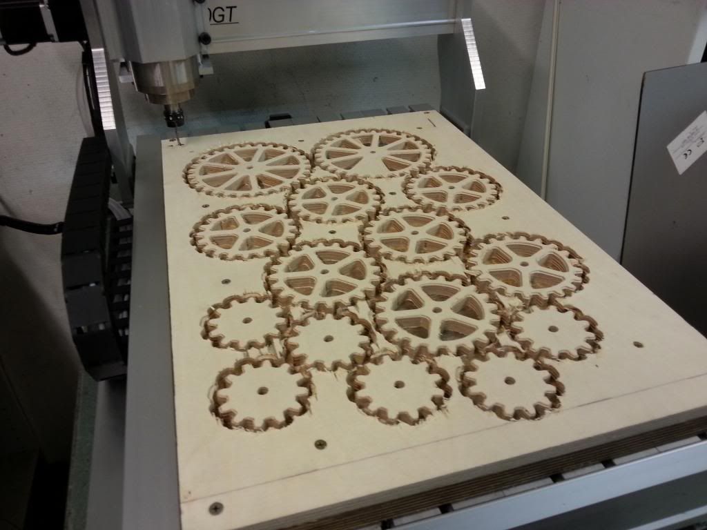

Till samma förskola fick jag i uppdrag att komplettera lite på denna, körde ut 3 nya i plyfa
Sen körde jag 7 extra som dom får måla precis som dom vill.
6mm 2skär pinnfräs, 5mm/pass, 1200mm/min, 15000RPM.
Klart och utkört
