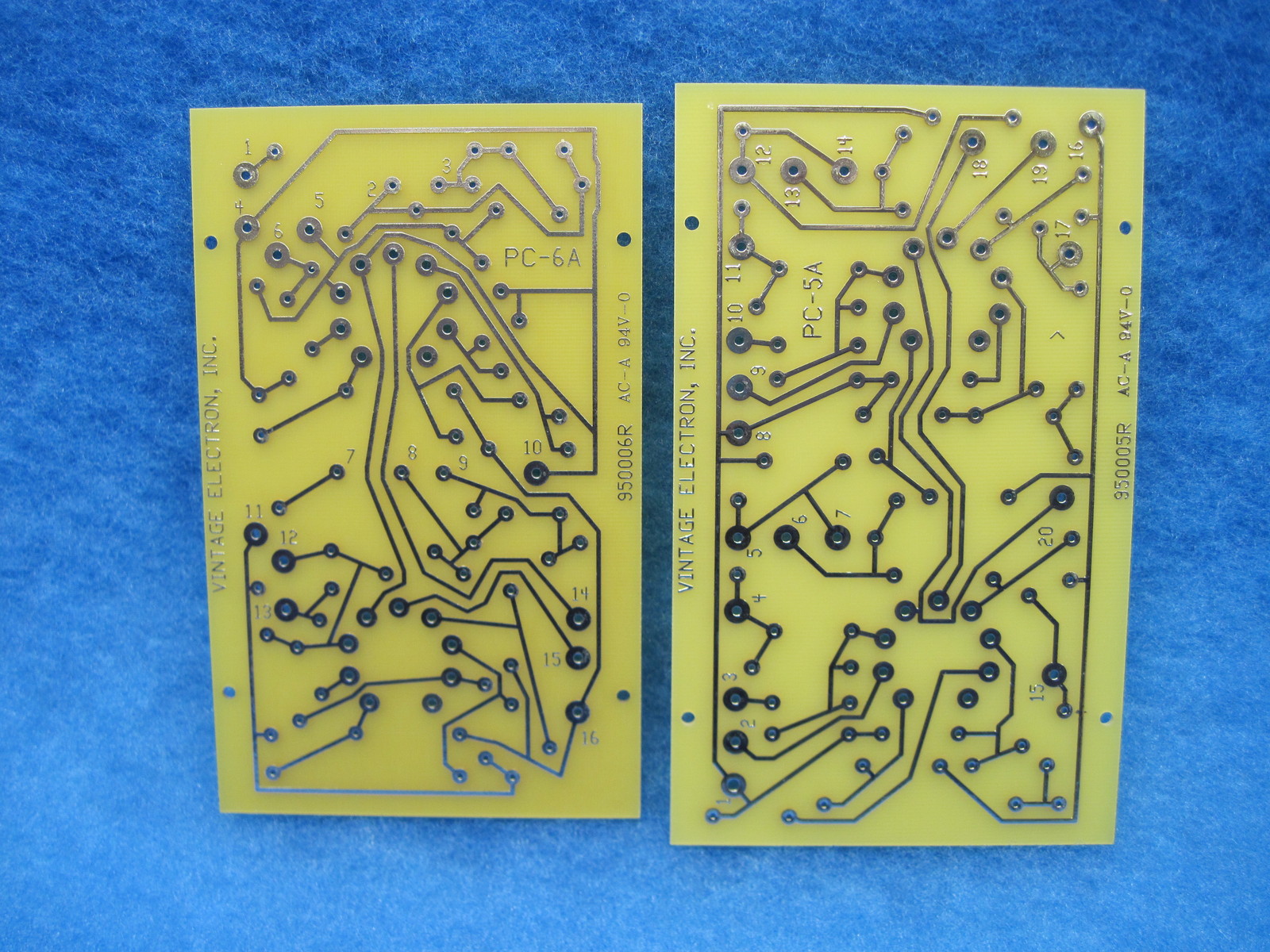

För några år sedan fick jag en Dynaco PAS-3 av en snäll perosn. PAS-3 var Dynacos förförstärkare och matcahde storsäljare som ST-70, företagets legendariska slutsteg, inte världsbäst men skapligt bra - mycket effekt för pengarna.
Apparaten var i stort sett i skapligt skick men fattades nättrafo, korten (en phonoförstärkare och ett linjesteg) bar spår av en modifiering som antingen misslyckats eller inte avslutats; det saknades komponenter.
Resten av jobbet var lite så och så men som man säger - Skåda inte given häst i mun. Så säger man faktiskt på ryska också ...
Hur ser pjäsen ut?
Så här:
Vad ska jag då ta mig till??? Jag har fått hem nya kort från en firma på eBay. Korten är identiska med originalen med av högre kvalitet.
Vintage Electron
En annan firma som tillhandahåller uppgraderings/renoveringsmaterial är Tubes4HiFi
Eftersom jag ändå måste börja från skrätsch kan jag ju ha rena kort av god kvalitet.
Vidare måste jag ha dit en ny nättrafo. En sådan (kompatibel) beställde jag för lääääänge sedan från ELFA. Nätdelen får tittas över rejält.
Man kan slänga dit en regulator men det känns onödigt. Jag har annars en drossel och kan få lite bättre reglering.
Kanske ska titta på kontakterna - har beställt nya, men det blir ett frågetecken.
Om det är enkelt byter jag ut ingångsväljaren - relädrift hade varit coolt.
Jag har två nya potar men vet inte riktigt om de beställdes till den här pjäsen och vad de är tänkta att utföra.
Jag ska göra en ansats att snygga upp kabeldragningen och då använda teflonisolerad sladd - det blir snyggt.
Varför frågar vän av ordningen, byter jag inte ut allt mot nya fräscha kretsar av senaste modell (Aikido).
Därför att jag vill ha så nära originalet som möjligt. Det kan ju spela roll om jag vill sälja.
Vintage Electron
