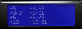

Jag skulle behöva hjälp att tillverka en krets som mäter och visa fyra olika spänningar på en LCD display.
Spänningar som ska mätas är:
-5 V
+5 V
+3.3 V
+12 V
Thats it.
Betalar givertvis för komponenterna och jobbet.
Gjorde en liten enkel skiss:

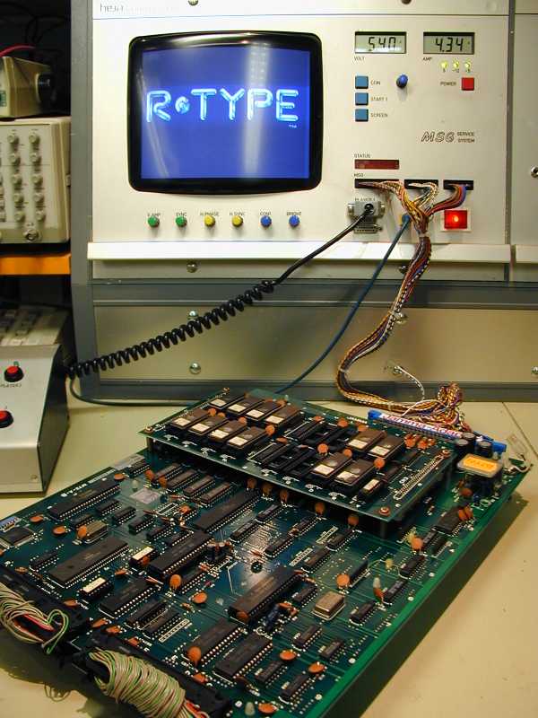

Det ska faktiskt inte vara till en PC, utan till en testrigg för arkadmaskiner. Men en del arkadspel driver jag med ett vvanligt pc agg, men de flesta med detta agget. En del arkadspel är jäkligt kännsliga om en spänning inte ligger rätt. Jag hade tänkt koppla in displayen direkt på nätaggen, får väl lägga några dioder imellan så man inte pajar ett agg när det andra i igång.
Kom på en grej till som vore bra, men som jag inte vet om det är svårt löst. En display (samma kanske) som visa vilken Hz som matas ut till monitorn från spelkorten.
Illuwatar, vad kostar delarna, jag kan föra över pengar till ditt konto om du vill. Det är ingen tokpanik från min sida.
Kan ta en snabbis fråga om agget, vad står FG för?

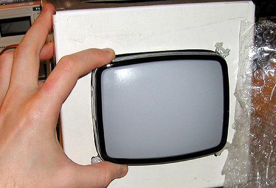

Har fått tag på en superliten gullig monitor som jag ska använda till testriggen:

Hitta en bild på hur jag tänkt mig det hela.
