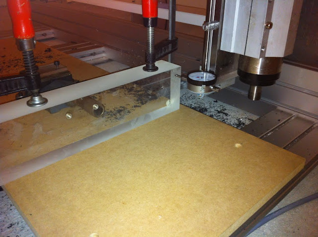

Yo!
Hittat tid att greja lite i helgen, mest för att jag kom på ett bra användningsområde för fräsen till jobbet.
Tog tag i det här med att försöka ställa in axlarna vinkelrätt mot varandra, inte helt lätt men tror det blev ganska bra på de axlar jag orkade ta mig ann.
Ett försök att få homing av X och slaven att räta upp portalen, gick bra tillslut.
Dags att räta upp Z-modulen, den satt fasen inte vinkelrätt till en början men nu så.
Mer bilder på det jag producerade efter detta kommer. Involverade PMMA iaf och måste säga att med hög matning och RPM samt blomspruta med vanligt vatten så blir det riktigt bra snitt.

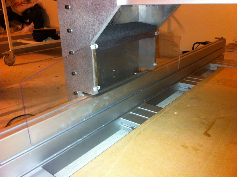

Ps.
Har ju gjort en del småjobb med Bettan på senare tid. Bl.a. enkla spånskydd för X (ej att förväxla med vipers, dem kommer senare). Gick finfint att fräsa ut.
FILM!
Mer lösningar för spånskydd kommer framöver.
//L
