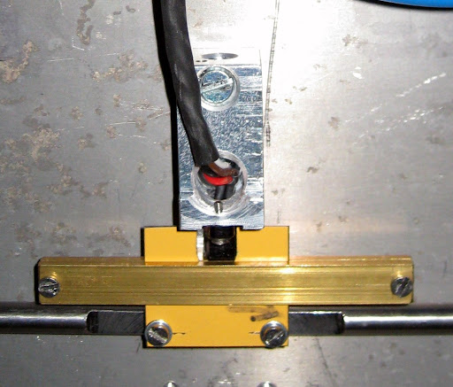

Den går idag förbi.
Film på mekaniken, numera dock med en smalare spalt på spateln och styvare fjädrar.
Skulle vilja ha mer hysteres, helst ngn mm så man ser att gantryt vänder och söker brytpunkten efter triggning, det ser man ju inte idag direkt. Lite orolig att systemet inte home'ar som det ska iom att den drar gantryt snett hela tiden. Skumt...

Det bild gör inte mig speciellt klokare faktisk. Vad "ser" optosensorn?
Jag ser ingen reflex som används, ingen vit färg eller liknande och det förvånar mig ganska mycket.
Jag byggde en optosensor till tändningen på min dåvarande bil, det var också en reflexdetektor och på undersidan av rotorn i strömfördelaren var en alu-skiva med svarta och vita fält (2 av varje), den körde jag MÅNGA mil med utan problem alls. Detta kan knappast kallas optimala förhållande men likaväl fungerade det perfekt till jag skrotade bilen.

Den är uppbyggd av en diod och en photosensor monterade mot varandra och så åker spateln in och bryter ljusstrålen (IR, ej synligt ljus). Har nu målat spateln svart för att inte reflektera i onödan oxå.
Hoppas det förklarar saken.
