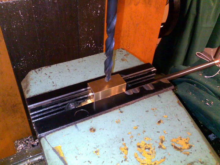

Här har jag inhandlat massa grejor till bygget. En vattenrenartank, regulator, massa kopplingar, 1/8" mässingsrör, 8 mm kolfiberrör.
Moddat en 1,0 mm svetsmunstycke så den passar inuti mässingsröret och kolfiberröret.
En plump mässing ska få bli kroppen.
Lite förberedelser för slangkopplingar och ett genomgående hål för mässingsröret.
Jag gör så att mässingsröret går genom hela kroppen och borrar sedan hålet där vätskan injiceras efter montag av mässingsröret. På så sätt får jag ett skarvfritt rör från gasinloppet till munstycket.
Lite klen i detta utförande så därför kommer jag montera ett kolfiberrör utanpå allt och injicera epoxy inne kolfiberröret för stabilitet.

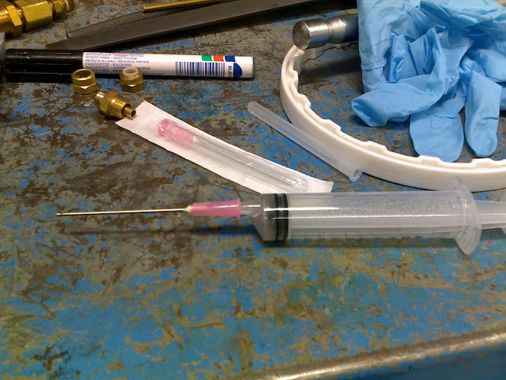

Leker doktor ;)
Börjar ta sig.

Sista 1,5 mm av godset in till och igenom väggen på mässingsröret borras med 1,2 mm borr.
Allt monterat.

He he, orka :) Alla här kan väl bygga sina egna :wink: Kostade mig ca 500kr att pyssla ihop denna men då hade jag en hel del grejor sen tidigare. Nästan inte värt att bygga om man inte har många delar på hyllan redan.
